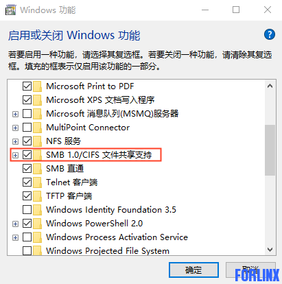

控制面板中依次打开 程序和功能,启用或关闭Windows功能,SMB 1.0/CIFS文件共享支持

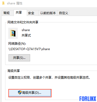

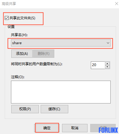

打开windows的共享文件夹,新建文件夹(命名share),右键选择属性,共享,共享此文件夹,确定。

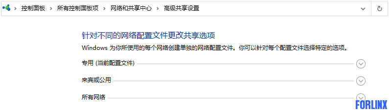

允许网络共享,将如下图的专用、来宾或公用、所有网络 中的选项改为 启用网络发现

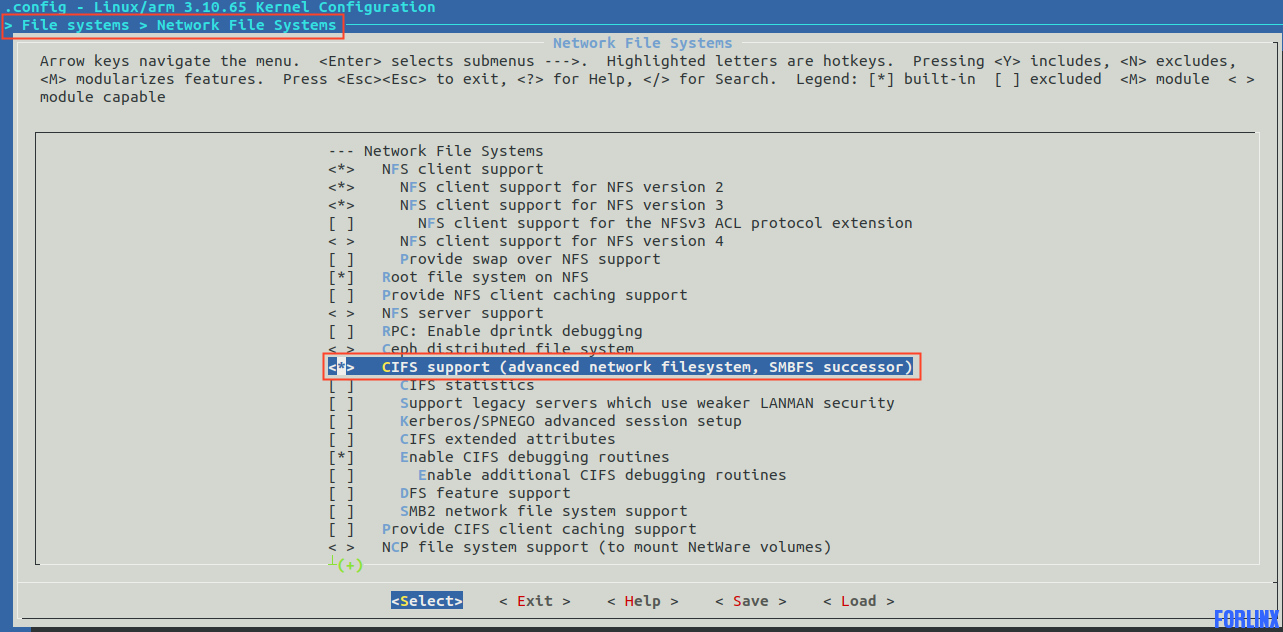

然后修改linux驱动配置,编译cifs驱动
在linux-3.10中执行make menuconfig ARCH=arm,按如下配置后编译镜像

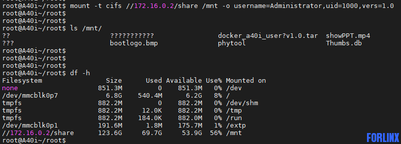

mount -t cifs //172.16.0.2/share /mnt -o username=Administrator,uid=1000,vers=1.0
如图,电脑的share文件夹挂载到板卡的/mnt文件夹中,可以看到电脑里的文件。
