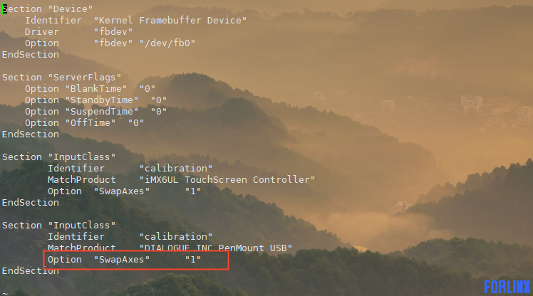

6u (4.15系统)上适配拓普微的 LMT070DICFWD-AKA 液晶显示屏,
屏幕因为固件的原因,新固件的屏幕在6u的板子上使用,能进行校准但是触摸没有反应。需要进行如下修改。
修改之后删除校准文件,重新进行校准。
