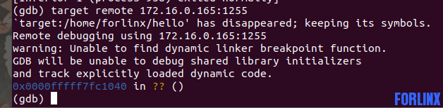

宿主机(虚拟机)调试:
1.进入gdb应用调试状态
aarch64-none-linux-gnu-gdb
2.连接到开发板
target remote 172.16.0.165:1244
连接成功后:
