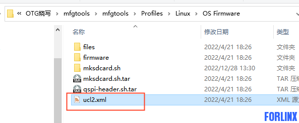

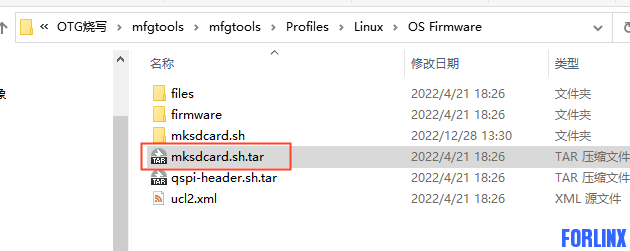

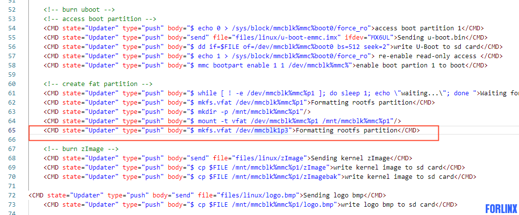

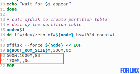

想实现的结果:现有emmc分区:mmcblk1p1、mmcblk1p2 新增emmc分区mmcblk1p3 实现方法:mksdcard.sh中修改 分区脚本mksdcard.sh 0c为fat32格式 83为ext3格式 在Ubuntu重新压缩 tar -cjvf mksdcard.sh.tar mksdcard.sh 在ucl2.mxl 参考下图添加 |
