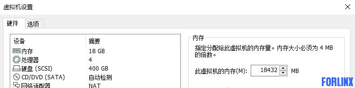

1.检查虚拟机设置-》硬件-》内存,这里实际设置需要16g内存,如果计算机配置较高,建议设置18g内存。
2.计算机处理器数量设置为2,每个处理器的内核数量设置为2。
