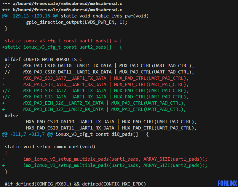

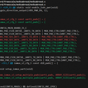

1、修改board/freescale/mx6sabresd/mx6sabresd.c

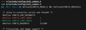

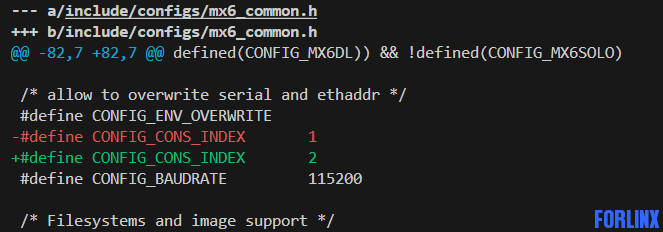

2、修改include/configs/mx6_common.h

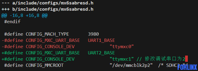

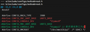

3、修改include/configs/mxsabresd.h
