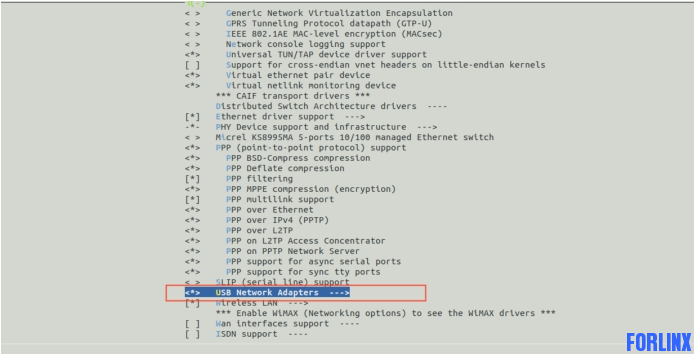

1、 首先进入源码路径,然后 cd 进入到 linux-4.9 路径下后,进入内核配置,如下图:附命令如下:(注意:确保这套源码进行过一次全编译,才可以进入 menuconfig)cd kernel/linux-4.9/
make menuconfig ARCH=arm64

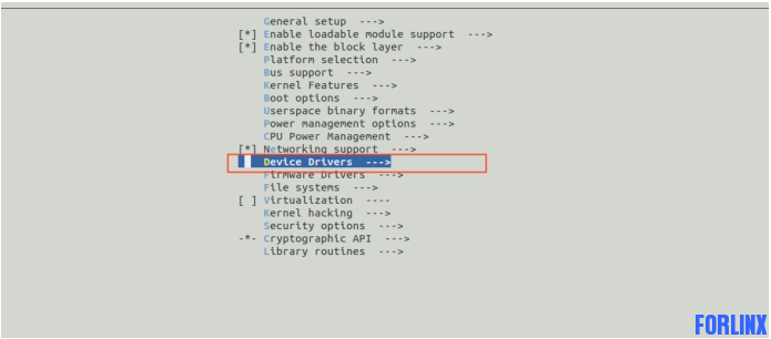

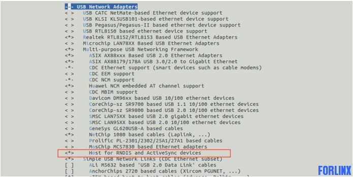

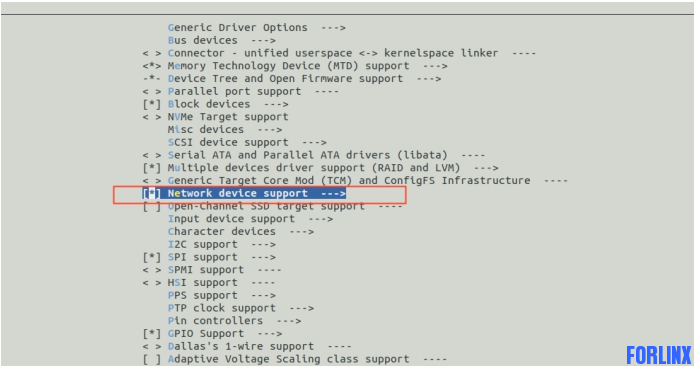

2、进入内核配置后,将 Host for RNDIS and ActiveSync devices 支持上,步骤如下:Device Drivers > Network device support > USB Network Adapters > {*} Host for RNDIS and ActiveSync devices
配置完成后,Save 保存并退出。之后重新编译,并打包镜像。然后烧写在到开发板。

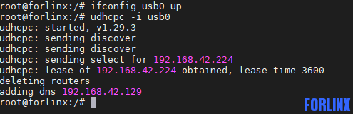

1、 确保手机已经通过 USB 连接到开发板,并已经打开 USB 共享网络,之后用 ifconfig 命令开启usb0网卡,并为其分配ip。如下图:

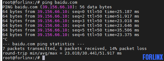

2、 通过 ping 命令指定 usb0 测试,可以看出有网络。说明使用手机的 USB 共享网络。
