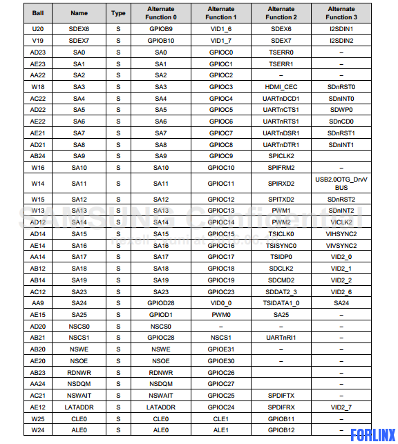

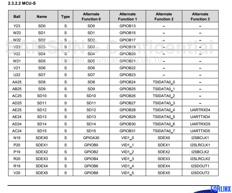

| 在核心板连接器的引脚上面关于地址总线和数据总线是都引出来的,只因为在底板上面复用了其他的功能导致我们不能直观的看见; 关于这部分的引脚对应的球号见附件图片中,此部分来自于cpu手册2.3.2.2章节MCU-S |
