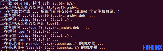

虚拟机配置好网络之后下载iperf3:sudo apt install iperf3

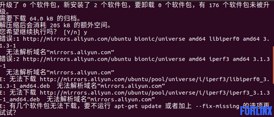

若网络没有配置好会出现:
安装完成:

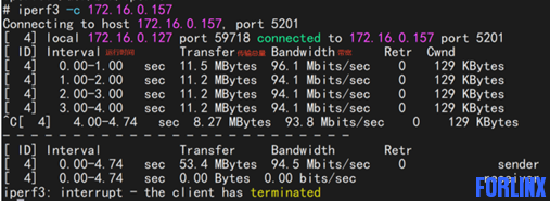

运行iperf3在客户端,开始带宽测试:iperf3 -c 172.16.0.157

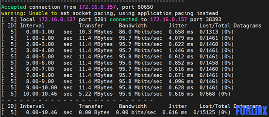

在客户端使用iper3 -c ip -u -b 100M,指定测试带宽为100M
