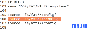

1.修改fs目录下的Kconfig文件,在对应位置添加语句:
source "fs/kernfs/Kconfig"

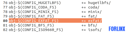

2.修改fs目录下的Kconfig文件,在对应位置添加语句:
obj-$(CONFIG_EXFAT_FS)

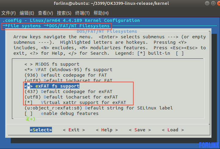

在终端中进入路径/OK3399-linux-release/kernel,并输入命令:make ARCH=arm64 menuconfig。
进入图形化配置界面,进入红框所示路径中,开启exFAT相关配置,保存并退出。
将/OK3399-linux-release/kernel/arch/arm64/configs/rockchip_linux_defconfig的文本内容,替换为/OK3399-linux-release/kernel/.config的文本内容。
