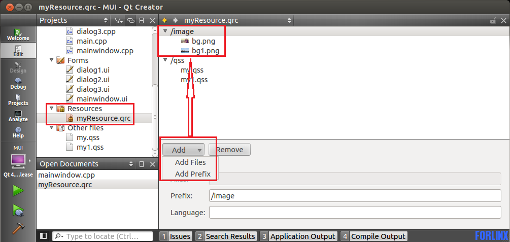

(1)把背景图片作为Qt资源文件添加到项目中,在资源文件中添加前缀/image,然后将图片添加进来如下图:
注:先点击Add Prefix添加前缀,再点Add Files添加图片文件

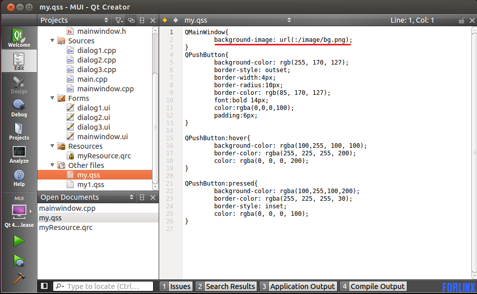

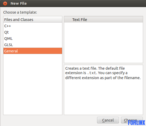

(2)Qt样式表可以存放以.qss为后缀的文件,所以可以在程序中调用不同的.qss文件实现不同背景的替换。在资源文件中添加“/qss”前缀,再添加资源文件,在左侧细目列表处右击添加文件,选择General中的文本文档,命名为my.qss,可以多添加几个。然后参照添加图片的方法将此文件添加到/qss前缀下。
然后编辑此文本文档,下面的代码仅供参考:
然后在MainWindow的构造函数中调用此文档即可,如下:
