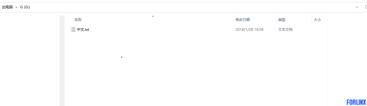

问题简介:通过 apt-get install language-pack-zh-hans 命令下载的中文支持会出现,在板卡上可以显示中文,但是在PC上就会显示乱码的问题。
解决方法:需要在内核中打开CONFIG_FAT_DEFAULT_UTF8选项后,再重新编译烧写,就可以正常显示中文了,在板卡上创建的中文文件,在PC上也可以正常显示。
查看效果:
root@localhost:/run/media/sda1# touch 中文.txt
root@localhost:/run/media/sda1# ls
中文.txt
PC现象:
