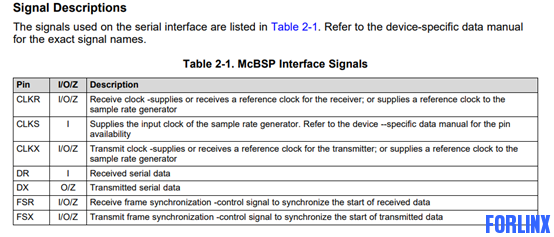

CLKR为接收数据提供时钟,CLKX为发送数据提供时钟,CLKS提供采样率发生器的输入时钟。 DR接收数据,DX发送数据,FSR为接收数据的同步时钟,FSX为发送数据的同步时钟。

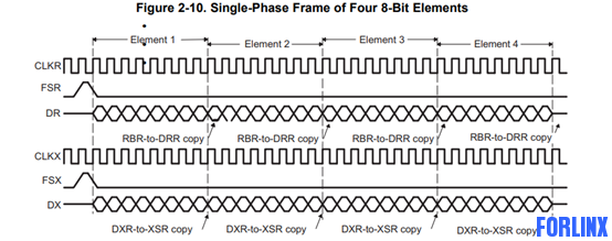

根据图上的时序可以看出来,CLKR/CLKX分别为发送和接收数据提供位时钟,FSR/FSX分别提供帧同步时钟,在单数据相模式下,每一帧数据的格式需要完全一致,不过每一帧数据的数目可以最多128个数据(8bit/12bit/16bit/20bit/24bit/32bit)。

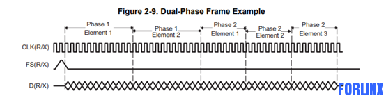

根据上图的时序,在双数据相模式下,在一个帧同步信号内,可以实现两种不同格式的数据进行传输,最多一帧数据可以传输256个数据(8bit/12bit/16bit/20bit/24bit/32bit)。

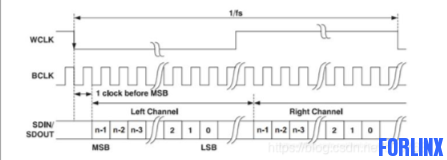

IIS的操作模式分为三种:标准的IIS模式、左对齐模式、右对齐模式。在这里我们用的是标准的IIS模式。标准的IIS模式时序图如下图所示。
从时序图上可以看出来,WCLK提供左右声道选择时钟,BCLK提供数据传输的位时钟,SDIN/SDOUT上分别输入和输出数据。每次数据传输需要在WCLK来到后需要延时一个位时钟进行数据传输。
