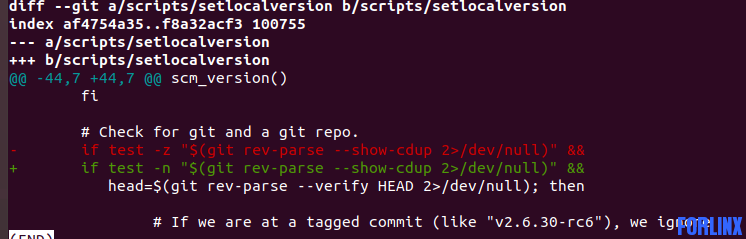

如果在内核源码中使用了git管理,在全编译时会将git标签打在模块的目录上,导致单独替换内核时驱动模块挂载不上。
可以修改内核源码,关闭git标签选项,修改方法如下:
