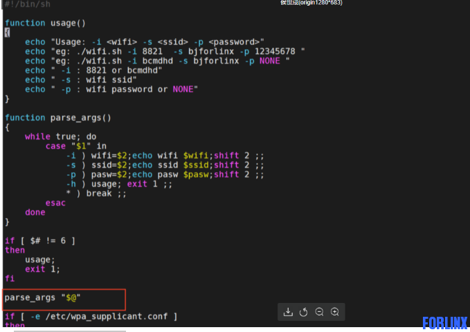

问题背景:客户发现sta模式下连接名字带空格的WiFi连接不上
问题原因:
飞凌
的脚本通过传参实现WiFi 名字 密码的传递,加上空格后会导致脚本将参数识别为下一个参数
解决方法:用引号将变量参数引起即可,这样就会识别为一个。
