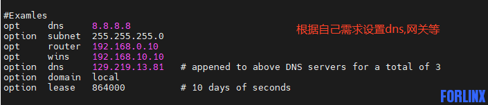

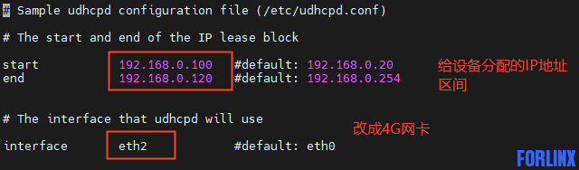

配置udhcpd服务,修改/etc/udhcpd.conf配置文件
开启udhcpd服务
root@freescale ~$ udhcpd /etc/udhcpd.conf   &

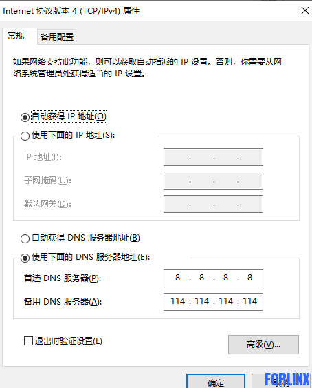

3.3 电脑端设置
将以太网设置成自动获取IP

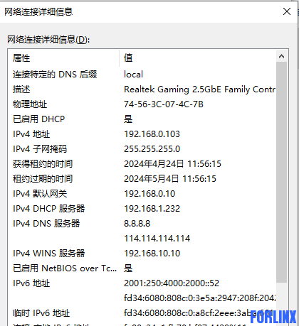

电脑成功获取IP

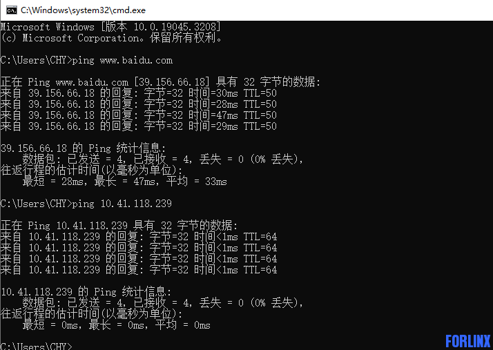

测试电脑可以上网
