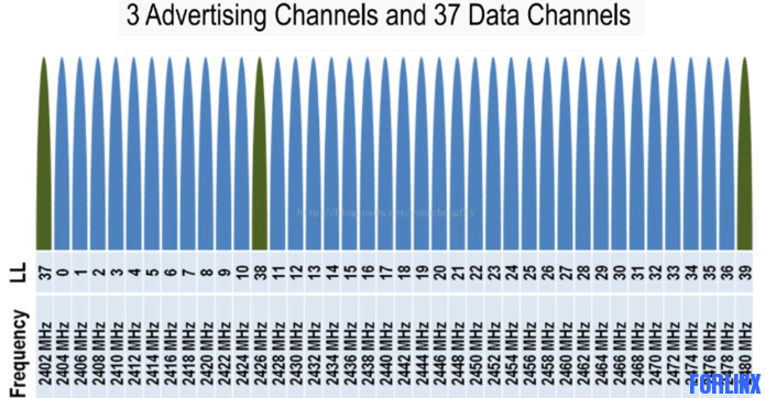

ble把传统蓝牙的79个信道分为40个,带宽也有1MHz变为2MHz。其中37、38、39作为主广播信道,其余的既可以作数据信道也可以作备用广播信道。
经典蓝牙 f=2402+k (k=0,1,2,···,78)
ble蓝牙 f=2402+2k (k=0,1,2,···,39)
物理信道从 0 - 39 进行编号。Index广播信道:PHY Ch0 对应 37,PHY Ch12 对应 38,PHY 39 对应 39。
