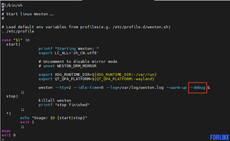

修改/etc/init.d/S50weston添加--debug 修改后保存重启,执行weston-screenshooter就会在当前目录生成一个桌面截图 注意,这个方法截图只能uboot开启单屏幕显示才可以。 |
