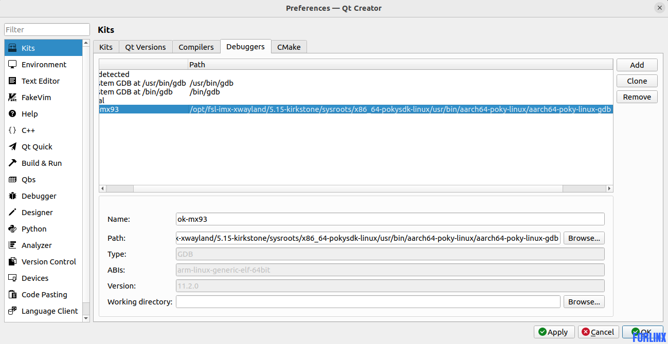

2.检查虚拟机中是否有交叉编译器gdb,并添加qtcreator(Edit->Preferences->Kits->Debuggers),完成后选择Apply按钮

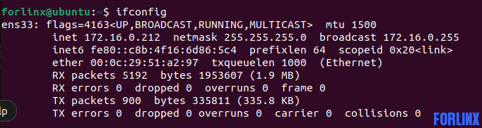

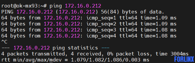

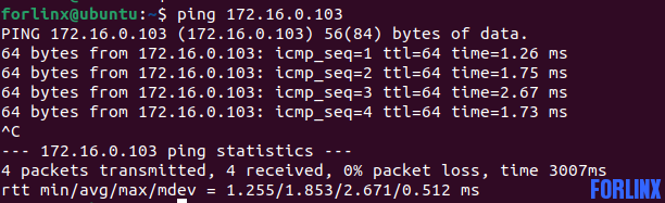

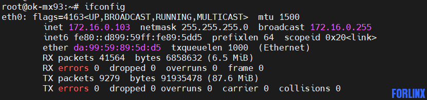

3.配置开发板的IP和电脑IP在同一网段内,虚拟机中可ping通开发板的IP

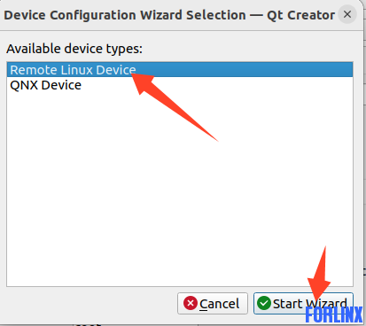

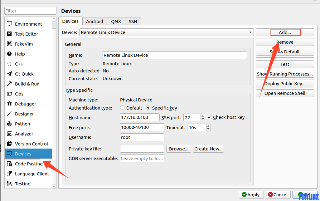

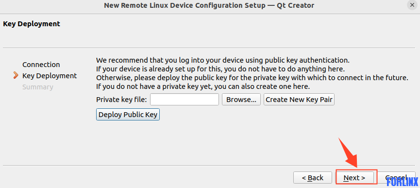

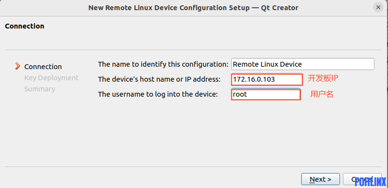

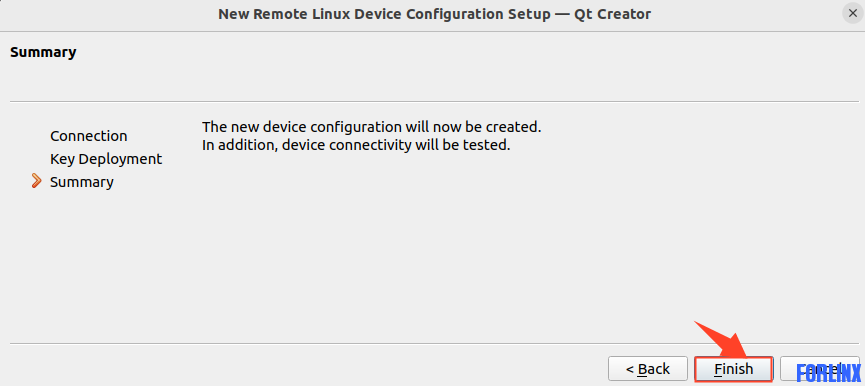

5.配置qtcreator 添加设备(Edit->Preferences->Devices->Add)

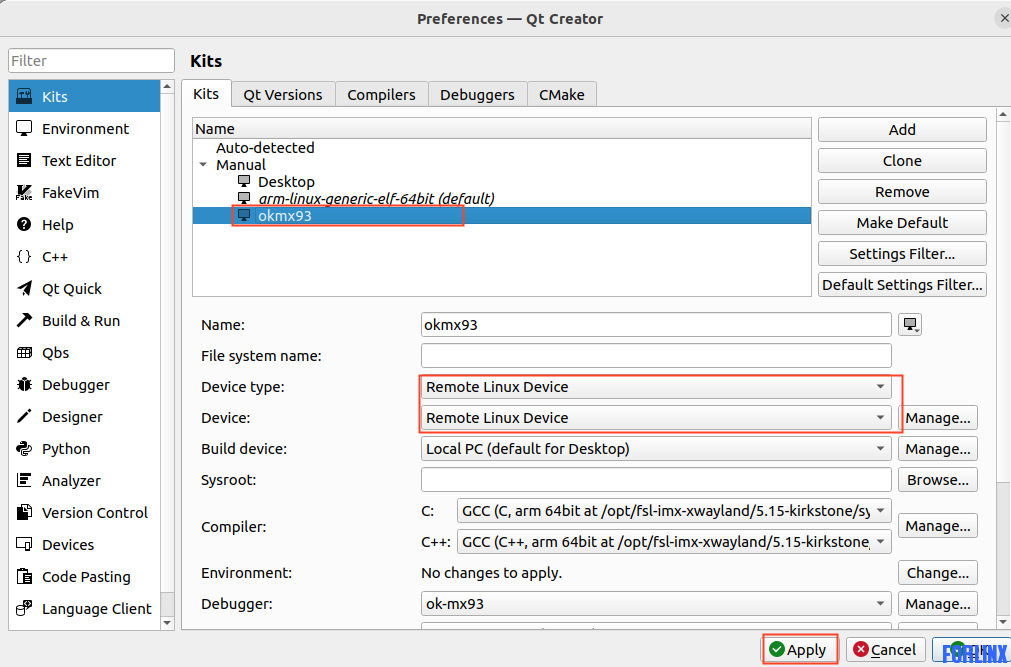

6.Kit 套件中选择上图中添加的远端设备 (Device type 选择) ,完成后选择Apply 按钮(Edit->Preferences->Kits)

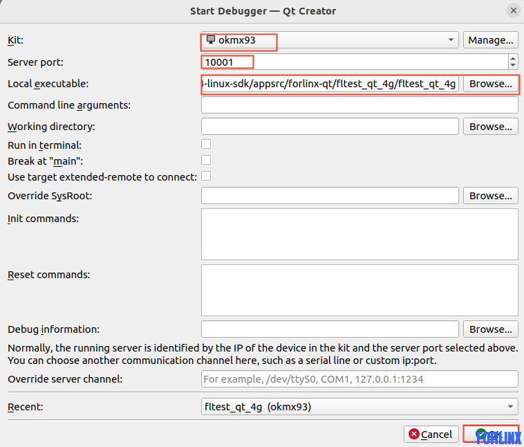

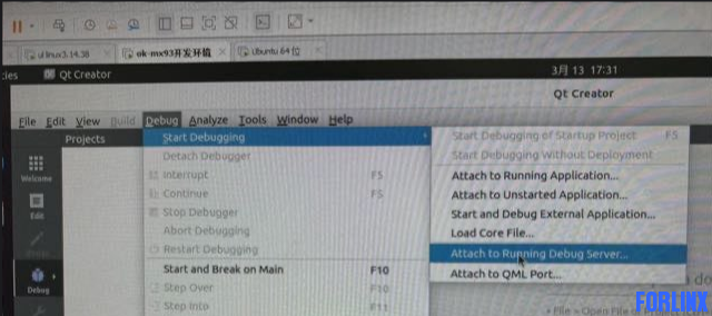

7.打开qt工程代码,调试编译的应用程序通过qtcreator启动调试,在qt工程代码中添加断电后打开调试选项卡(Debug->Start Debugging->Attach to Running Debug Server...)
弹出调试配置化框,端口号填入步骤4中端口号,并选择编译出的应用程序

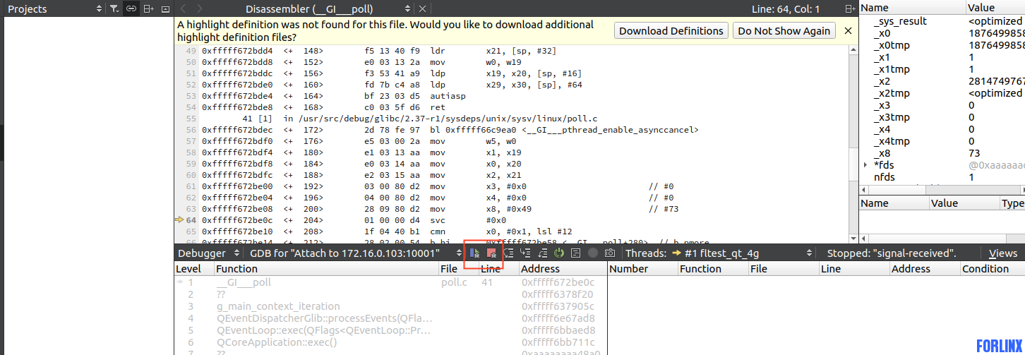

OK后进Qtcreator显示进入调好信息
