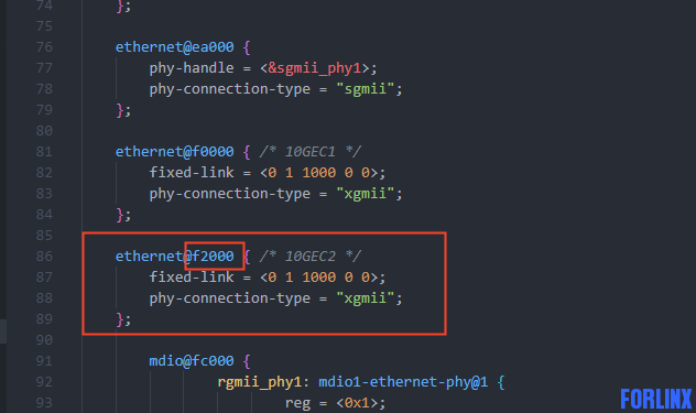

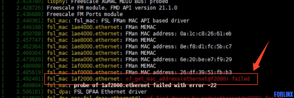

2. 在客户开发板的内核阶段使用dmesg命令查看打印信息时:
通过查找设备树文件(fsl-ok1046a-1133-5a59-c2.dts)中的时钟基地址:“f2000”查看到内核打印信息显示万兆网口mac10没有分配到mac地址。所以才导致您ifconfig -a都看不到fm1-mac10的节点
