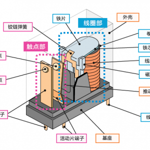

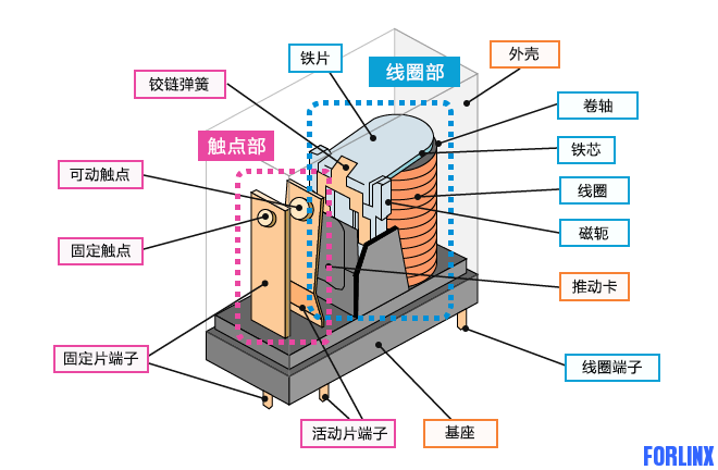

1、机械式继电器基本结构
继电器由接收电气信号并转换成机械式动作的线圈部和开关电气的触点部构成。
机械式继电器的最大特征是线圈部与触点部的物理性分离。因此,可确保输入侧与输出侧的绝缘性(绝缘距离)。

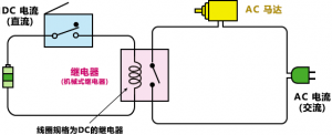

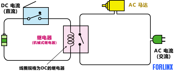

2. 传送不同种类的电气信号
通过DC电源也可对AC负载执行电气控制(开关)。

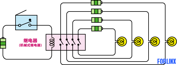

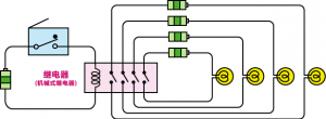

3. 通过一个信号输入执行多个输出
向线圈部传送一个输入信号,可同时开关(控制)多个独立电路。
