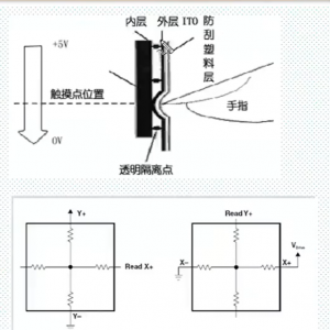

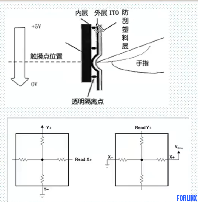

电阻屏触摸原理:
主要组成部分:一块与显示器表面配合非常好的电阻薄膜屏,这是一种多层的复合薄膜,如下图所示:
问题:它是靠什么信号来检测?
  • 当用户用手指或触摸笔触摸屏幕时,上层电阻膜会被挤压到下层电阻膜上,形成接触点。
  • 触摸点的电阻值会改变,因为电流在接触点附近流动的路径发生了变化。具体来说,触摸点会改变电流通过电阻膜的方式,从而改变电阻值。
其原理就是X方向和Y方向的电阻分压,点击不同的点产生的电压不同,由此判断触碰点。

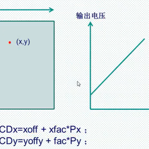

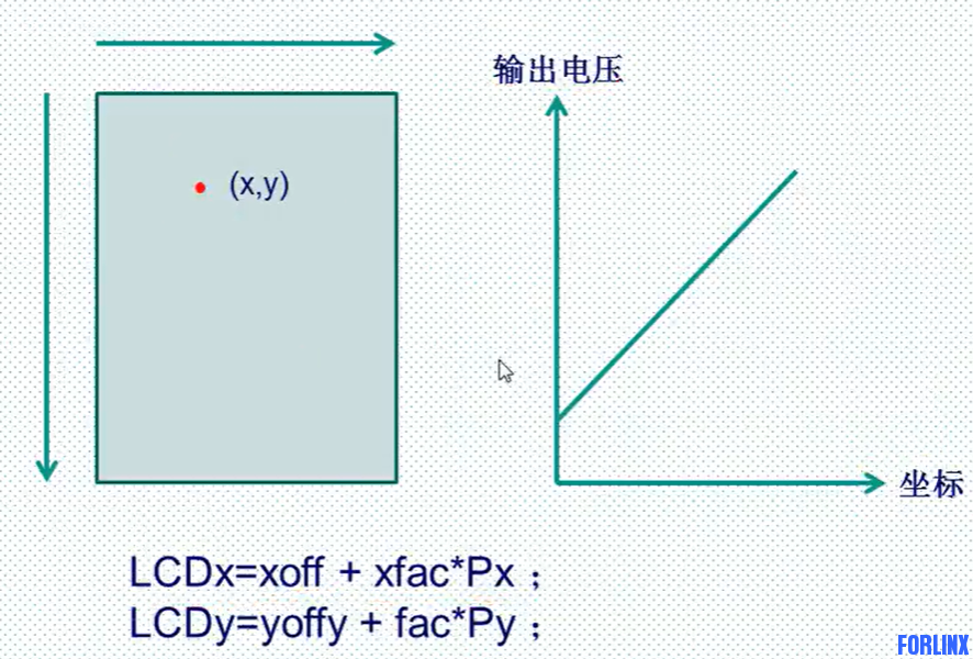

校准:X/Y坐标与输出电压的线性关系。在每次校准时会有触碰点,坐标与输出电压就会形成线性关系。

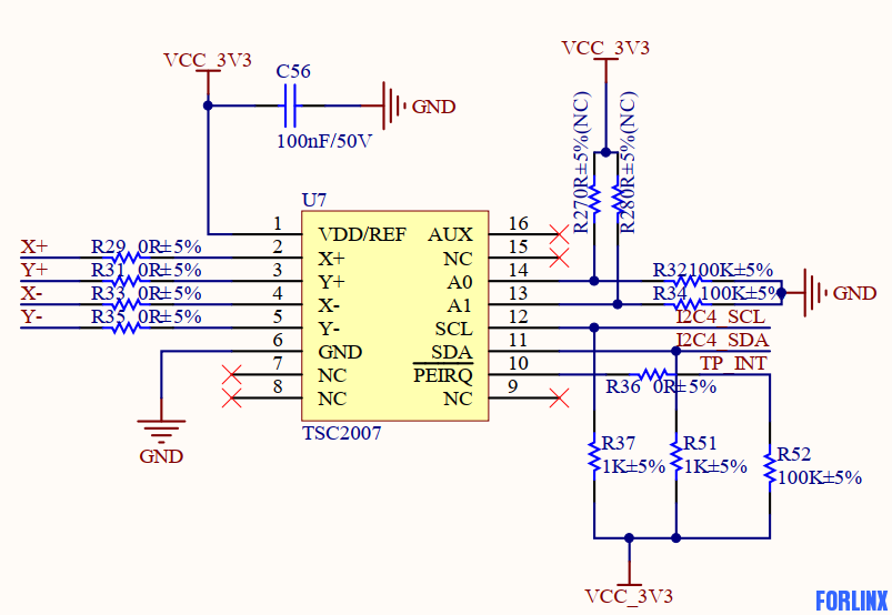

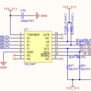

低功耗电阻屏控制器
X-接地,X+接电源,X触点处电压为V(X),可以计算出Y轴坐标。
Y-接地,Y+接电源,Y触点处电压为V(Y),可以计算出X轴坐标。
A0 A1为配置地址引脚。PEIRQ为中断引脚。
