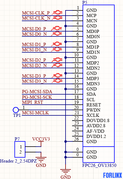

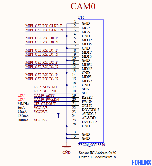

一、3568MIPI部分原理图(左图)
模块改版后的MIPI部分原理图(右图)

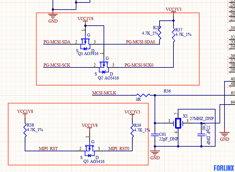

二、电平转化

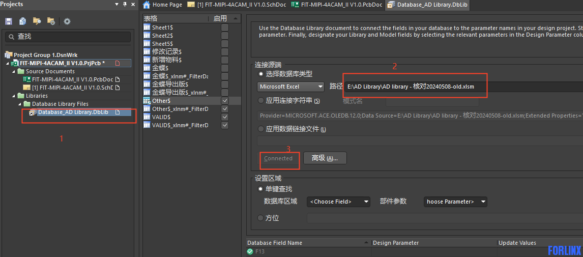

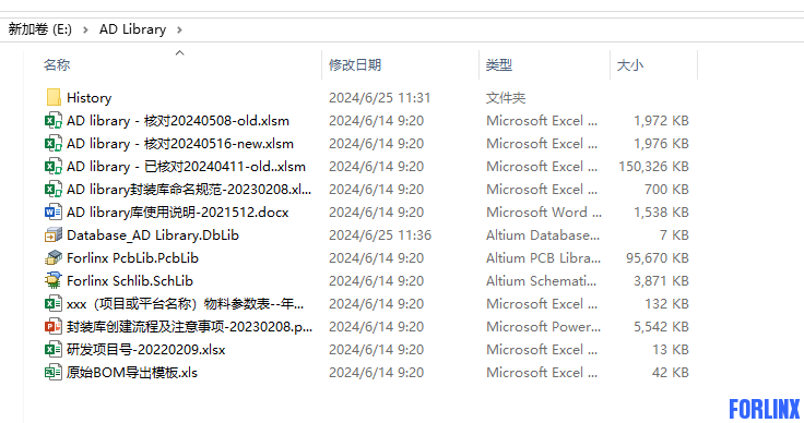

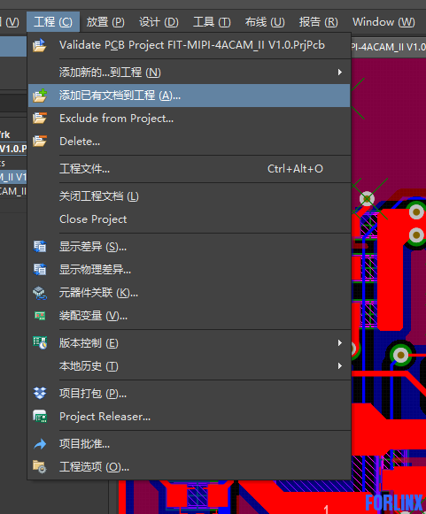

1.导入AD Library

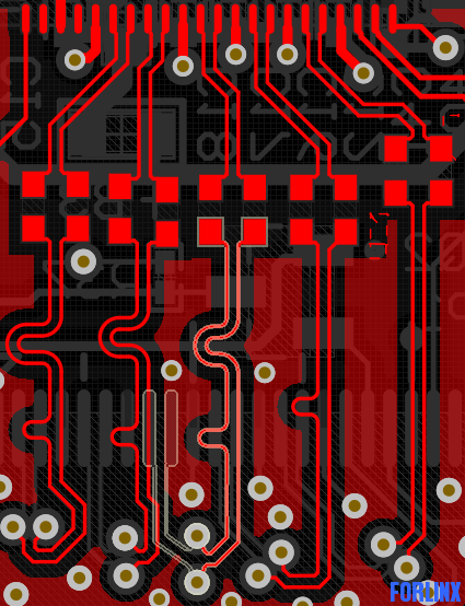

2.差分线布线方法
3.差分线做等长
为什么要做等长?
差分线上传输的是差分信号,差分信号振幅相同,相位相反。在电路板上,差分走线必须是等长、等宽、紧密靠近,且在同一层面上。

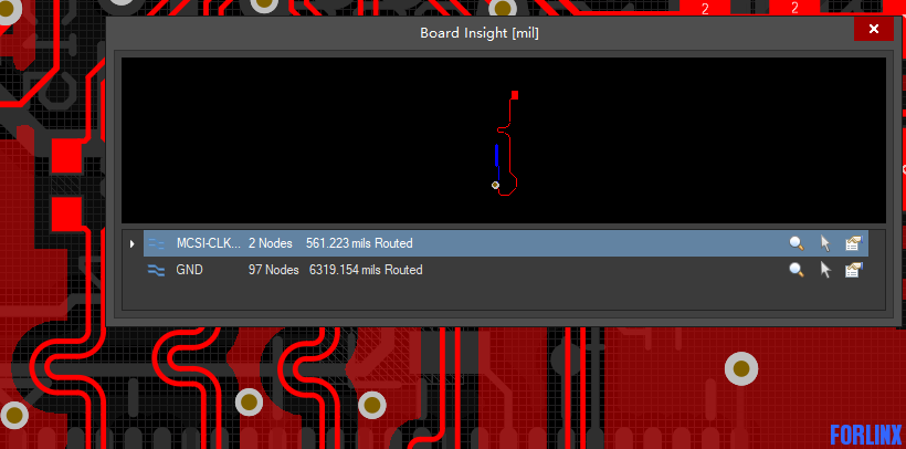

按住ctrl,点击鼠标滚轮,可以查看差分线等长。

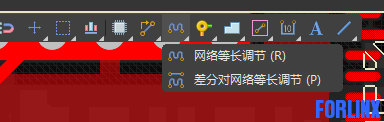

差分对网络等长调节:
网络等长调节:
4.差分线附近尽量多打地孔
使信号就近回流,改善信号质量。

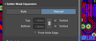

六、固定孔不需要盖油
盖油方式:
