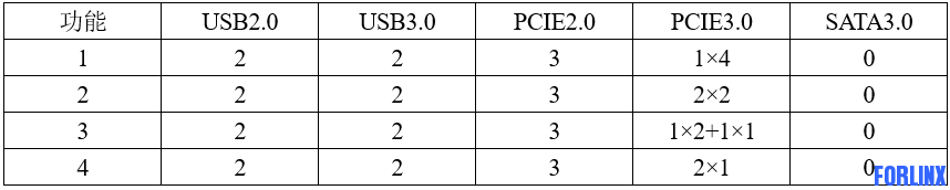

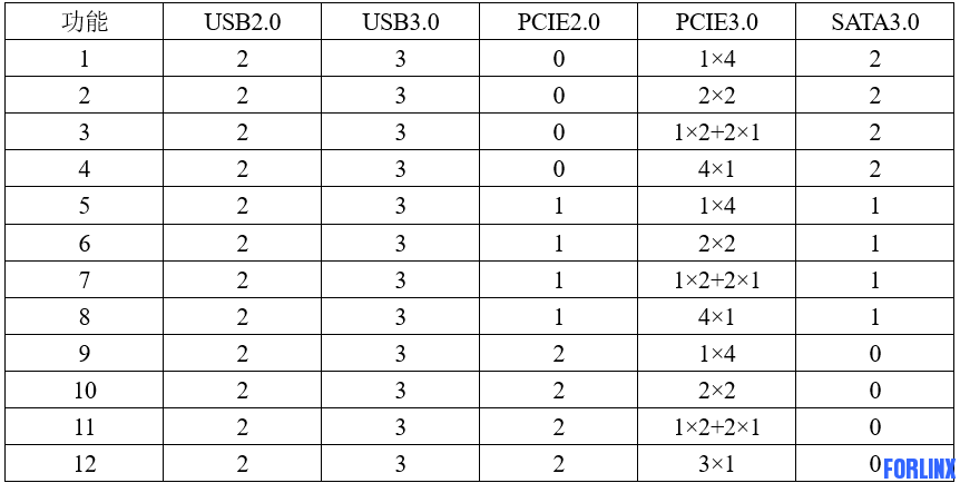

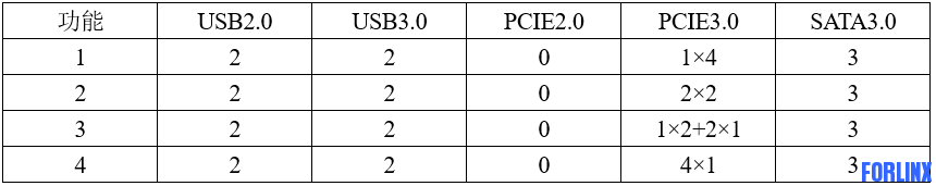

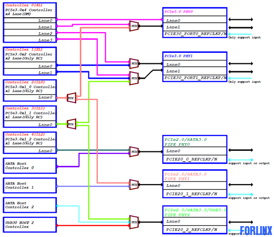

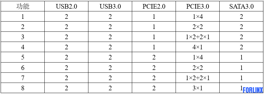

一、USB3.0使用3路,则PCIE2.0_2以及SATA3.0_2无法复用。 二、USB3.0使用2路,则PCIE2.0_2以及SATA3.0_2可以复用,若SATA3.0使用3路 三、USB3.0使用2路,则PCIE2.0_2以及SATA3.0_2可以复用,若PCIE2.0使用3路 四、USB3.0使用2路,其他情况 |
