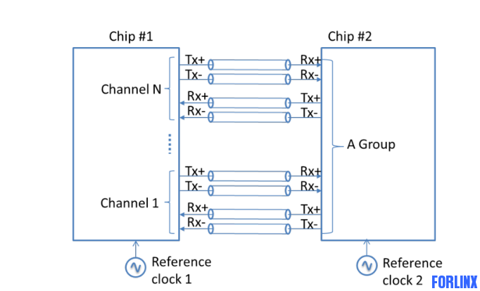

源同步接口的时钟频率已经遇到瓶颈,由于信道的非理想(channel)特性,再继续提高频率,信号会被严重损伤,就需要采用均衡和数据时钟相位检测等技术。这也就是 SerDes 所
采用的技术。SerDes(Serializer-Deserializer)是串行器和解串器的简称。串行器(Serializer)也称为 SerDes 发送端(Tx),(Deserializer)也称为接收端 Rx。Figure1.3 是一个 N 对 SerDes 收发通道的互连演示,一般 N 小于 4。
可以看到,SerDes 不传送时钟信号,这也是 SerDes 最特别的地方,SerDes 在接收端集成了 CDR(Clock Data Recovery)电路,利用 CDR 从数据的边沿信息中抽取时钟,并找到最
优的采样位置。
SerDes 采用差分方式传送数据。一般会有多个通道的数据放在一个 group 中以共享 PLL资源,每个通道仍然是相互独立工作的。
SerDes 需要参考时钟(Reference Clock),一般也是差分的形式以降低噪声。接收端 Rx和发送端 Tx 的参考时钟可以允许几百个 ppm 的频差(plesio-synchronous system),也可以是同频的时钟,但是对相位差没有要求。
作个简单的比较,一个 SerDes 通道(channel)使用 4 个引脚(Tx+/-,Rx+/-), 目前的 FPGA 可以做到高达 28Gbps。而一个 16bits 的 DDR3-1600 的线速率为 1.6Gbps*16 = 25Gbps,却需要
50 个引脚。此对比可以看出 SerDes 在传输带宽上的优势。
