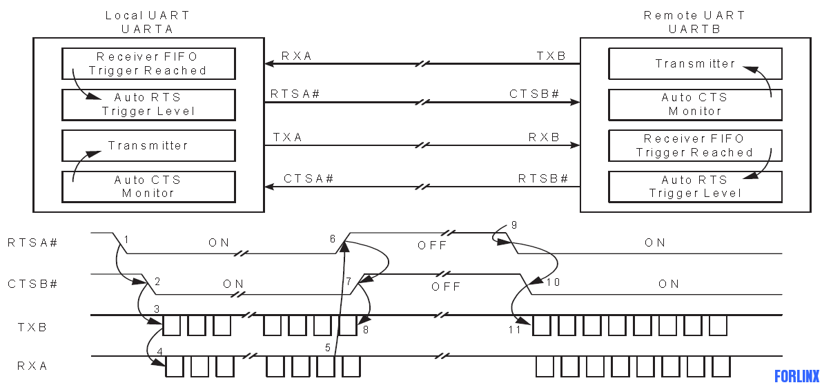

4.  RTS
RTS(Request to send 请求发送):用于传输PC机发往串口Modem等设备的信号,该信号表示PC机是否允许Modem发数据。
5.  CTS
CTS(Clear to send允许发送): 很多文章翻译成清除发送,是不正确的。在计算机中常与RTS(request to send, 请求发送信号 )一起被提到,是UART通讯过程中flow control的两个引脚,是成对出现的。
