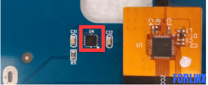

由于LCD屏板上加速度传感器在休眠后会从I2C总线上索取电压导致I2C总线电压异常,影响电源管理芯片与cpu通信,从而导致休眠无法唤醒及自动重启。
解决方法:
1.拆除LCD屏板上的加速度传感器U4(如下图红框内的芯片),拆除后即可正常使用。(如无修改条件,可寄回飞凌嵌入式处理)。
