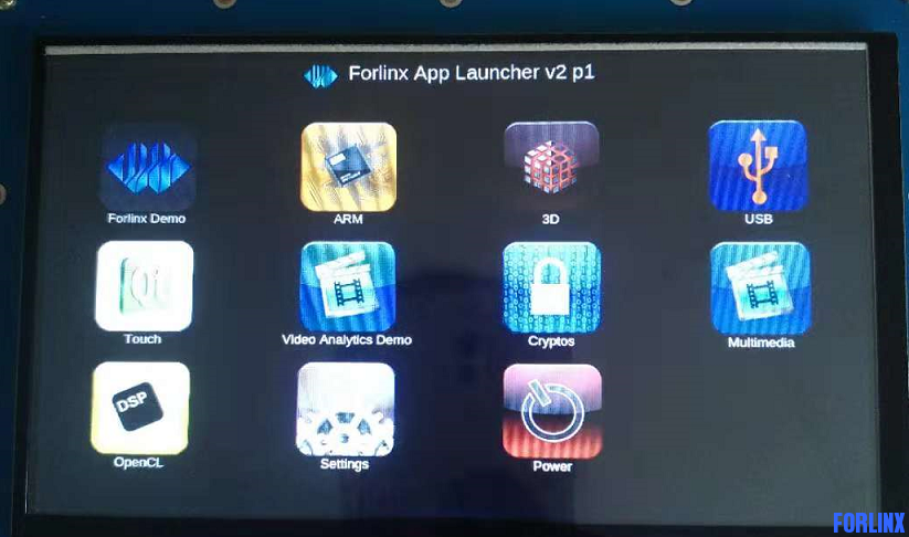

开发板接上LCD屏,启动进入文件系统,LCD屏显示的Matrix界面如下:

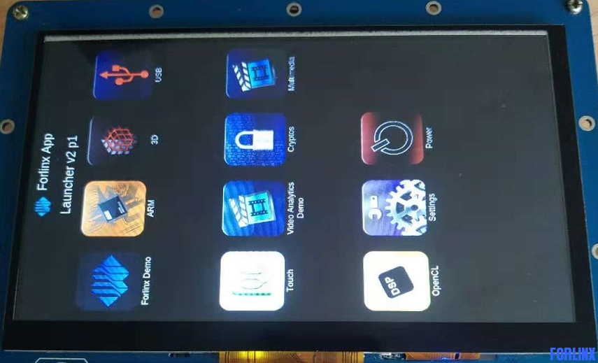

2.有些客户想要将QT桌面旋转显示,可以通过如下的修改实现:
首先通过cat  /var/log/weston.log | grep Output查看显示设备的名称,查看结果红色部分为当前显示设备名称。
root@ok5718-idk:~# cat /var/log/weston.log | grep Output
 [22:36:51.302] Output UNNAMED-1, (connector 31, crtc 34)
使用vi命令修改 vi   /etc/weston.ini修改为以下内容:
[shell]
locking=false
animation=zoom
panel-location=left
startup-animation=fade
[screensaver]
# Uncomment path to disable screensaver
path=/usr/libexec/weston-screenshooter
[output]
name=UNNAMED-1
transform=270
红色为添加部分,添加完成后保存该文件,使用sync命令后重新启动开发板即可。其他屏幕lvds或者是hdmi方法类似,主要是查看当前显示设备的具体名字替换即可。
注意:屏幕旋转后打开一些应用程序有可能界面会放不下,或者是界面布局不够合理,这需要您重新通过QT编程工具重新编辑应用来适应您旋转后的屏幕显示。
