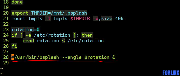

如果不想显示开机动画,可以编辑/etc/init.d/psplash.sh,注释最后一行
