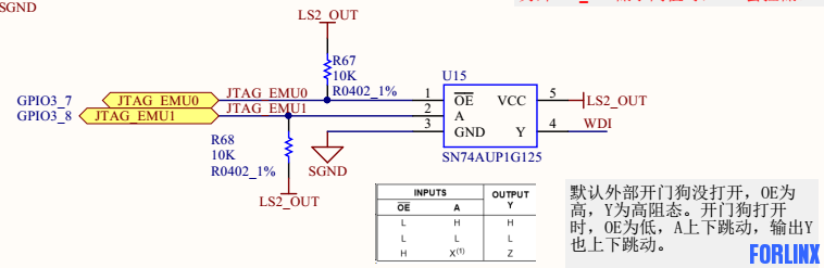

     FET335x_D V2.2有专用看门狗芯片可以确保系统运行稳定。在FET335x_V2.2 20151218原理图中,此看门狗芯片SP706R/S/T用到的CPU引脚为JTAG_EMU0和JTAG_EMU1,其中JTAG_EMU1也用作了心跳灯,用来指示核心板运行正常。
     SN74AUP1G125是低功耗单路总线缓冲器具有三态输出门,其外围电路及真值表为

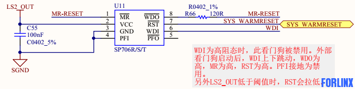

       SP706R/S/T为专用的看门狗芯片, 外围电路如下图。WDI为看门狗“喂狗”的输入信号,WDO为输出信号;此芯片还具有电压检测监控功能,当VCC低于阈值电压时,RST会发送低信号。MR为用户输入,低电平有效。当WDO与MR相连,看门狗具有拉低RST的能力。
       当外部开门狗未启动时,JTAG_EMU0为高,WDI呈现高阻态,此时SP706R/S/T的看门狗功能被禁用。
       当我们启用外部看门狗时,在终端中执行以下命令:root@ok335xd:/# sp706p_wdt on &  此时JTAG_EMU0为低,JTAG_EMU1会高低电平跳动是“喂狗”, WDI看到上升沿或下降沿,内部看门狗定时器就会清零。如果WDI输入保持高电平或低电平持续1.6秒,则内部看门狗定时器超时,WDO变为低电平,MR-RESET将MR拉低,RST会发送出一个低电平,将CPU复位。
