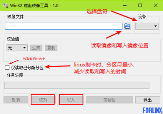

注: 生成映像时读取的分区大小不能大于要写入镜像的sd卡容量
生成映像:
先在linux中制作好sd烧写卡(制卡时,分区尽量小,减少制作镜像和写入镜像的时间),然后将sd卡连接到windows,打开Win32DiskImager.exe,在映像文件位置选择生成映像位置及名称,设备处选择sd卡的盘符,选中“仅读取已分配分区”,点击读取
写入映像:
打开Win32DiskImager.exe,在映像文件处选择要写入的映像,设备处选择sd卡盘符,点击写入
