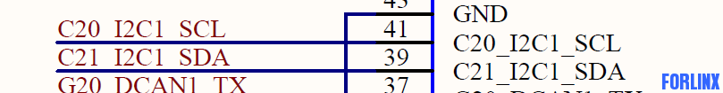

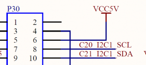

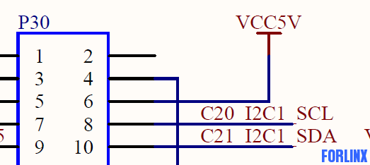

其中i2c-1编号的总线为I2C1的总线,对应开发板原理图
和

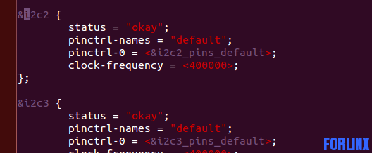

需要在设备树中打开i2c1的使能, 并重新编译设备树,替换设备树,从新启动。

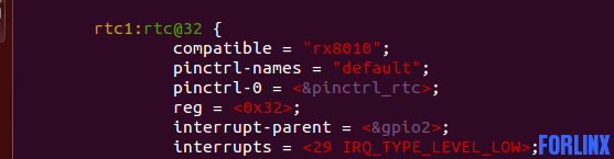

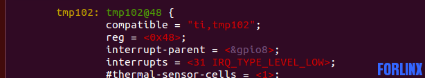

可以看到 0x32和 0x48 有设备挂载。查看设备树文件可以一一对应上

I2C-0&I2C1reg=0x48tmp102
reg=0x58tps65917

I2C-4&I2C5reg=0x32rtc
reg=0x48ts2007
