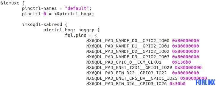

3.在 linux4.1.15/arch/arm/boot/dts/imx6qdl-sabresd.dtsi设备树中重新配置该引脚,首先搜EIM_D26找到相关的引脚配置,可以看到原有功能是被配置成为串口功能:
pinctrl_uart2: uart2grp {
fsl,pins = <
MX6QDL_PAD_EIM_D26__UART2_TX_DATA 0x1b0b1
MX6QDL_PAD_EIM_D27__UART2_RX_DATA 0x1b0b1
&uart2 {
pinctrl-names = "default";
pinctrl-0 = <&pinctrl_uart2>;
status = "okay";
将status = "okay"修改为:status = "disabled"
&uart2 {
status = "disabled";
以上修改是关闭串口功能的调用,然后接着添加该引脚GPIO功能的配置:
以上修改完成后,重新编译,并将新生成的镜像烧写到开发板上即可。
引脚复用的原则是:在设备树中添加想要实现的该引脚的功能,并把以前的复用功能去掉,无复用功能直接添加即可。

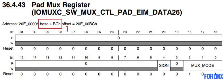

在CPU手册中搜索pad name, EIM_D26引脚在CPU手册中是EIM_DATA26,如下图
红色方框圈出的偏移地址就是mux_reg_ofs的值

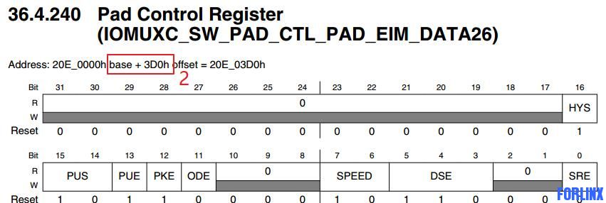

2.确定conf_reg_ofs的值,搜索EIM_DATA26,下图 红色方框圈出的偏移地址即为该值。

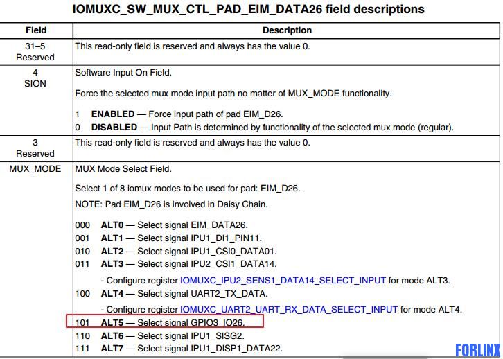

4. 确定mux_mode的值,搜索IOMUXC_SW_MUX_CTL_PAD_EIM_DATA26,可以看到该值是0x5

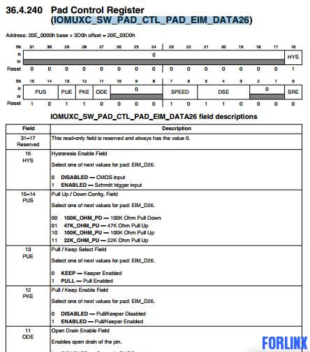

5.确定pad_ctrl的值,搜索IOMUXC_SW_PAD_CTL_PAD_EIM_DATA26,可以看到该寄存器的各个位的含义,根据自己的实际情况来确定该值,该寄存器位数较多没有截全,请自行查看CPU手册
