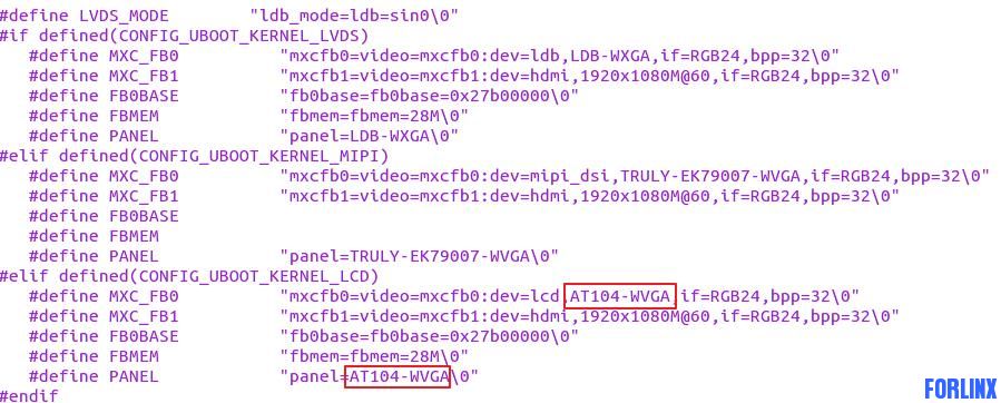

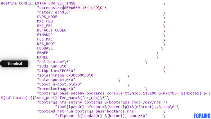

1)修改uboot-2009-08/include/configs/mx6q_sabresd.h中的显示参数,如下面两张图片的红色方框部分
