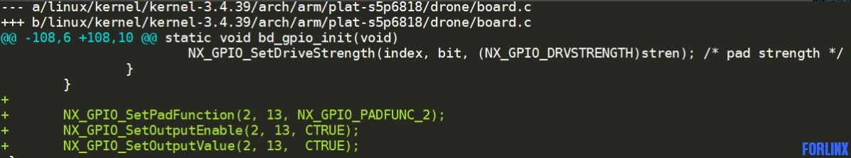

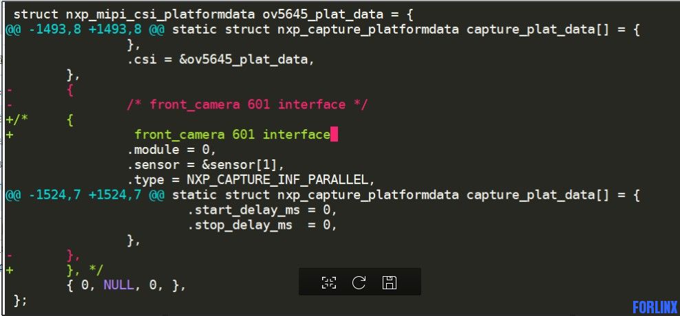

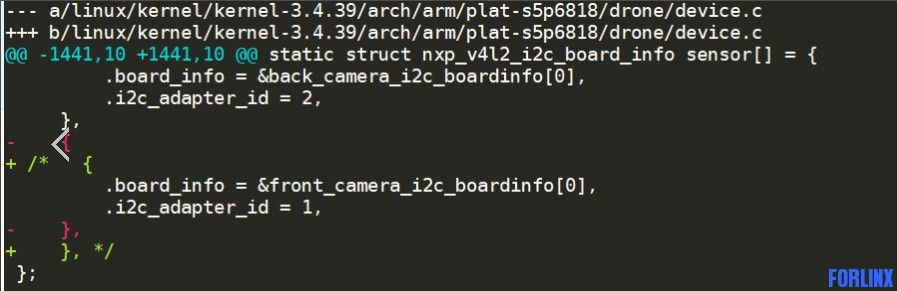

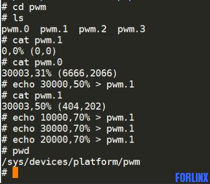

| s5p4418 测试pwm,配置思路:将相应引脚配置成pwm功能,去掉该引脚之前的复用,配置pwm设备,pwm驱动已经编译入内核不需要修改 这里以pwm1为例,使用gpio2——13,该引脚在xx18-c开发板上默认为摄像头时钟引脚,将相关配置去掉,按照如下图片修改 |
