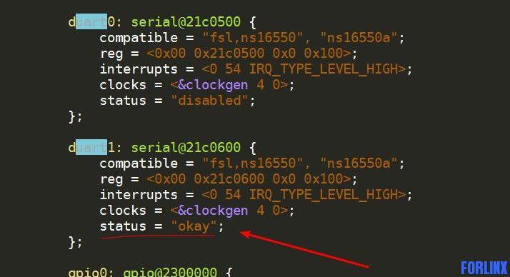

| ls1012a的rcw的串口2已经配置好,不需要更改,只需要修改设备树,编译后重新烧写镜像即可 设备树修改方法: 修改OK10xx-linux-fs/flexbuild/packages/linux/linux/arch/arm64/boot/dts/freescale/fsl-ls1012a.dtsi |
