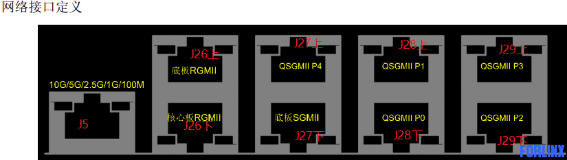

飞凌底板的网络接口如下图:
对于1043来说底板上的J27上和J27下是不可用的。
两路RGMII:
1.核心板上有一路RGMII
LS1043A核心板上有一路千兆网使用的网卡芯片是AR8031,接口为RGMII;
其中J26下网口座与核心板的AR8031相连;
核心板RGMII接口的AR8031使用的phy addr=1,对应的MAC为MAC3;
2.底板也引出一路RGMII
底板上也有一路RGMII 接口的千兆网,使用的网卡芯片也是AR8031
J26B上网口座与底板的RGMII接口的AR8031相连;
底板RGMII接口的AR8031使用的phy addr=2,对应的MAC为MAC4;
注意:
核心板的rgmii的时钟软件上配置的是底板的rgmii的时钟,如果底板rgmii接口的网络不使用,需要通过修改uboot中核心板rgmii的时钟配置,这样核心板上的网络才能够正常使用。

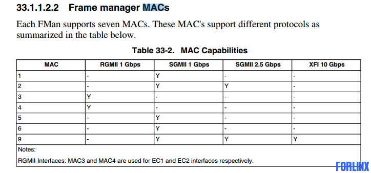

四路QSGMII:
底板上有一个QCA8075芯片,可以出来四路QSGMII,对应的底板的网口座是J28下,J28上,J29下,J29上。对应的phy地址是8,9,10,11;对应的MAC地址是MAC1,MAC2,MAC5,MAC6.
一路万兆网口:
    底板上的万兆网口,对应的网口座是J5,对应的MAC地址是MAC9。
