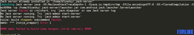

使用a40i docker 编译环境,编译android sdk时报错,查看打印信息方法如下
这是因为jack server端口冲突造成的

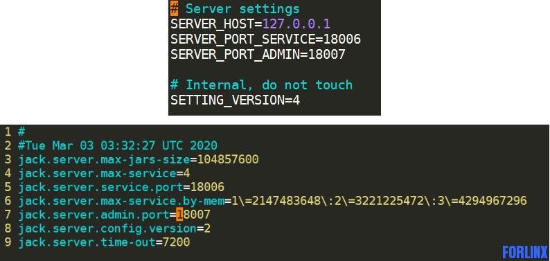

在编译sdk时,会在当前用户(bluesky)家目录生成.jack-server .jack-settings ,在docker环境中,root家目录里也有.jack-server和.jack-settings,他们的端口是相同的,修改.jack-settings和./jack-server/config.properties如下
修改后编译成功

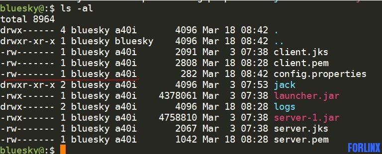

如果编译还是提示No Jack Server running;,有可能是config.properties文件权限造成的,如果改文件有x权限,将x权限删除
