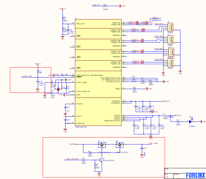

问题:
AM335x系列产品使用Win CE系统无法识别USB
解决办法:
硬件电路带USB HUB芯片时,
需要预留一个GPIO接到HUB芯片的复位引脚,当HUB不识别时,软件控制GPIO复位HUB芯片;
使用USB HOST
必须加上
USBDRVVBUS控制USBVBUS的驱动电路,否则使用中会出现无法识别现象;
使用Linux系统USB host接口时,VBUS引脚必须接到5V电平上,否则程序会报错,进入不到主界面;
上文中提到的电路可参考
飞凌
官方原理图;
此图仅作为参考!
