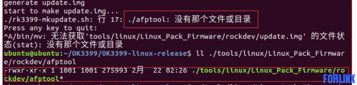

RK3399全编译afptool文件报错
在进行RK3399 linux的编译过程中,产生如上报错是因为afptool是32位系统下的文件,在64位系统中无法运行。 执行以下命令,设置64位兼容32位程序: sudo dpkg --add-architecture i386 sudo apt-get update sudo apt-get install libncurses5:i386 libstdc++6:i386 zlib1g:i386 重新编译即可编译成功。 |
