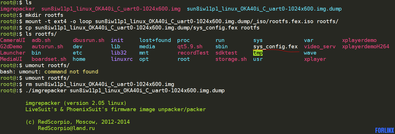

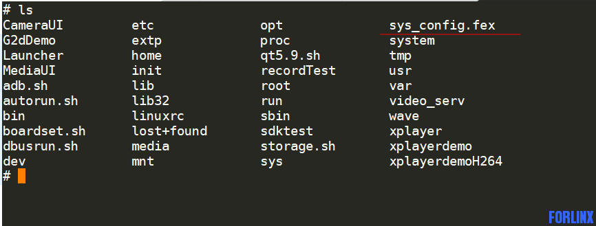

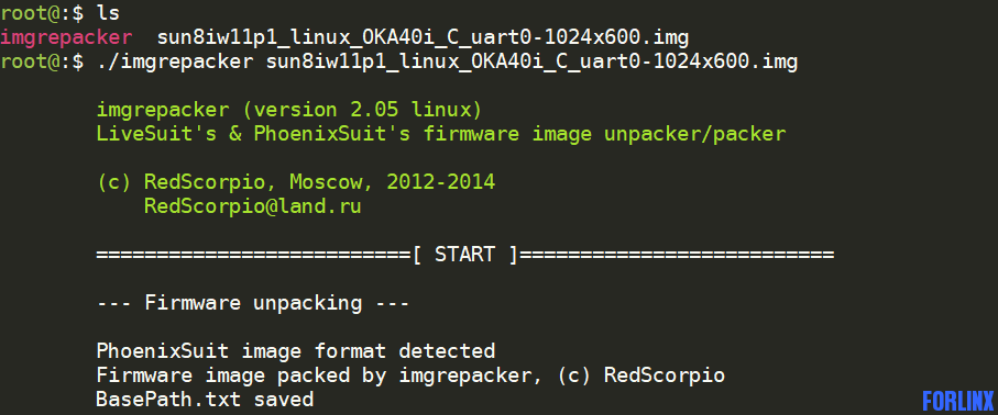

使用imgrepacker工具可以解包a40i固件文件,需要注意的是,修改后的文件不要比sys_partition.fex中对应的分区大 下面以修改文件系统为例: 将生成的sun8iw11p1_linux_OKA40i_C_uart0-1024x600.img固件烧写入开发板中 |
