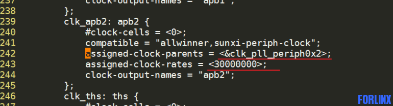

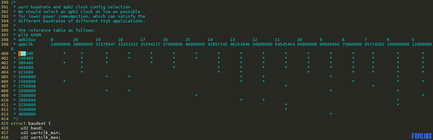

查看串口驱动linux-3.10/drivers/tty/serial/sunxi-uart.c,apb2默认时钟为24MHz,如果支持926200波特率,可以将父时钟修改为PLL_PERIPH0(2x),apb2时钟设置为30MHz
修改设备树linux-3.10/arch/arm/boot/dts/sun8iw11p1-clk.dtsi
注:i2c也使用apb2时钟,如修改apb2父时钟,需要确认对i2c总线上的设备是否有影响
