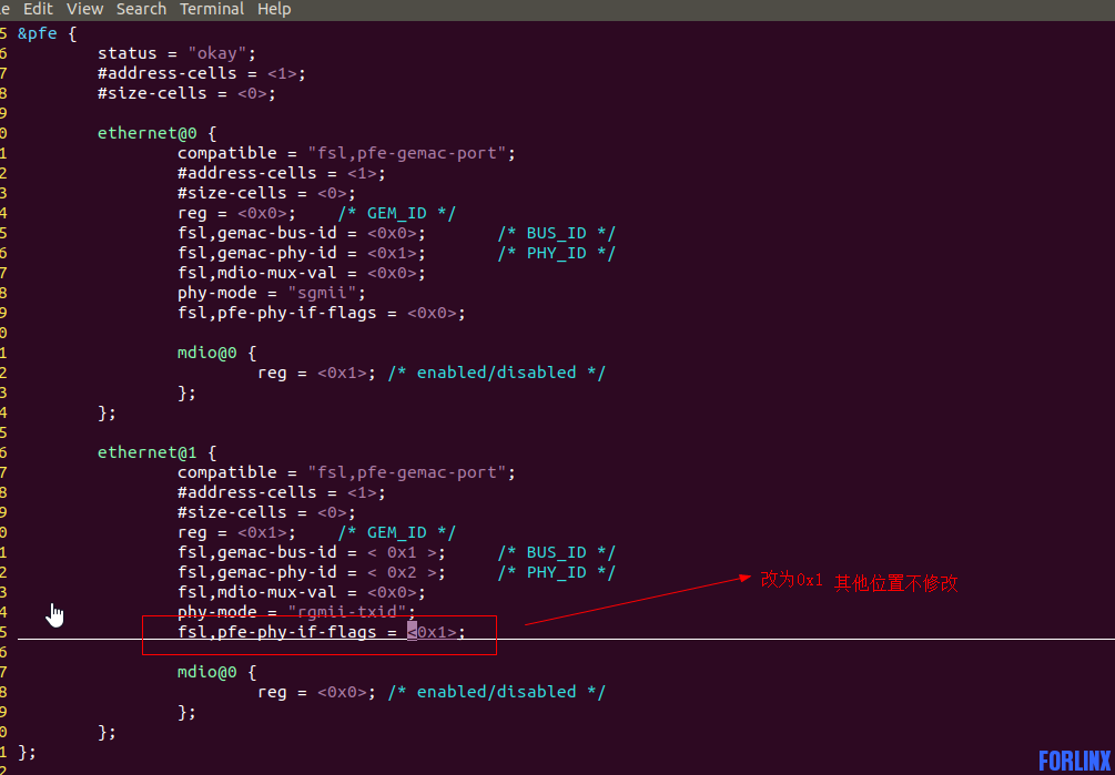

1)只保留RGMII单网口的修改方法:
vim packages/linux/linux/arch/arm64/boot/dts/freescale/fsl-ls1012a-rdb.dts

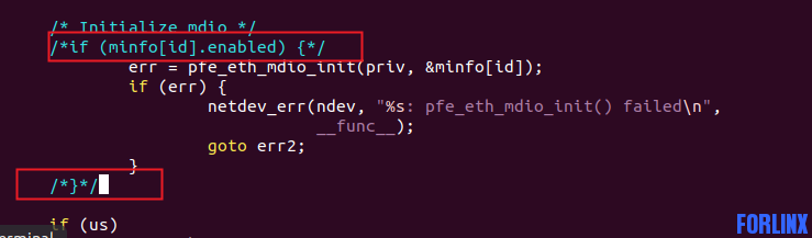

vim packages/linux/linux/drivers/staging/fsl_ppfe/pfe_eth.c
修改为红框中的形式

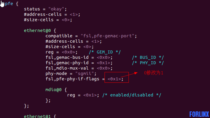

2)只保留SGMII单网口的修改方法:
修改为红框中的形式
