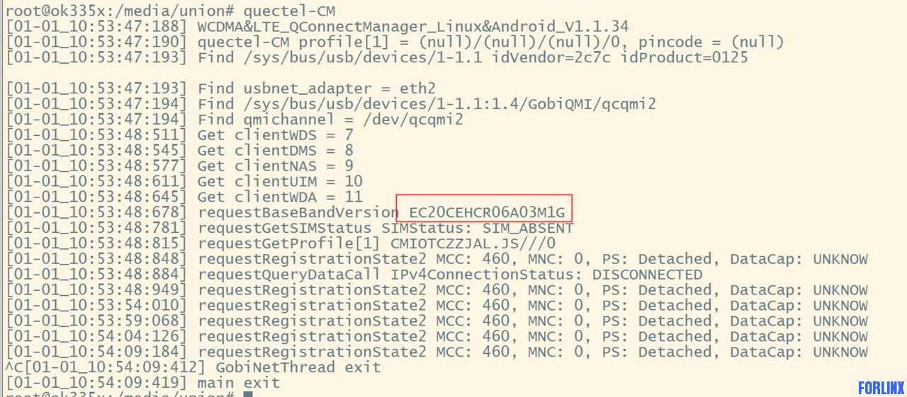

首先判断手中的的EC20是否支持物联网卡,判断方法如下:
在进行拨号时,会有如下信息
最后几位是3Mxx的是不支持的,是5Mxx的才支持物联网卡。

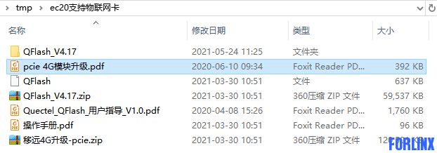

这时候就要升级EC20固件,需要使用的资料由于太大无法上传,需要的话可以联系销售或者我们技术支持索取
按照操作手册,以及参考其他手册更新即可

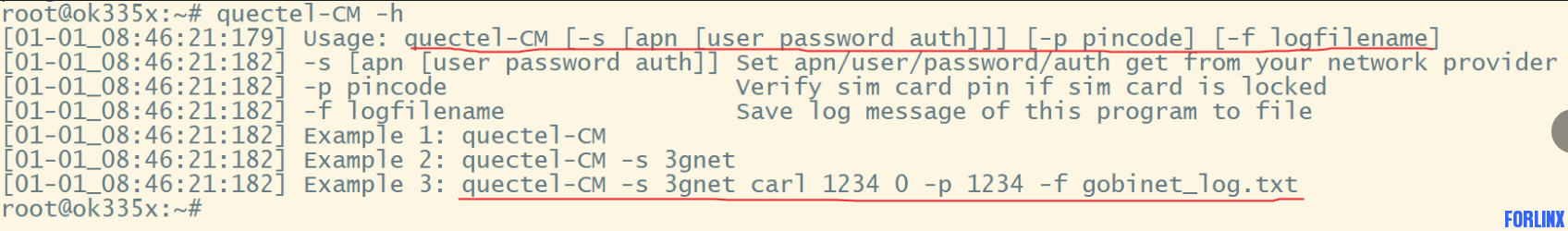

另外,如果查看版本号正确还是无法拨号成功,就要联系物联网卡运营商,咨询是否有专用的用户名和密码等信息,在拨号的时候添加参数
Usage: quectel-CM [-s [apn [user password auth]]] [-p pincode] [-f logfilename]
-s
apn:决定了通过哪种接入方式来访问网络。
user和password:有些物联网卡有专用的账号和密码
auth:几种认证。// 0 ~ None, 1 ~ Pap, 2 ~ Chap, 3 ~ MsChapV2
(PAPPassword Authentication Protocol) 密码认证协议(PAP)
(CHAPChallenge Handshake Authentication Protocol) 询问握手认证协议(CHAP)
MSCHAP (Microsoft改进的质询握手协议)
-p
pincode:PIN码就是SIM卡的个人识别密码
-f
logfilename:打印信息文件
