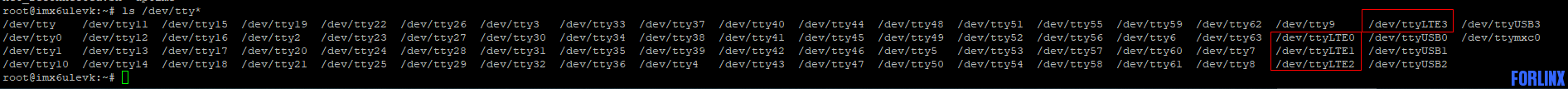

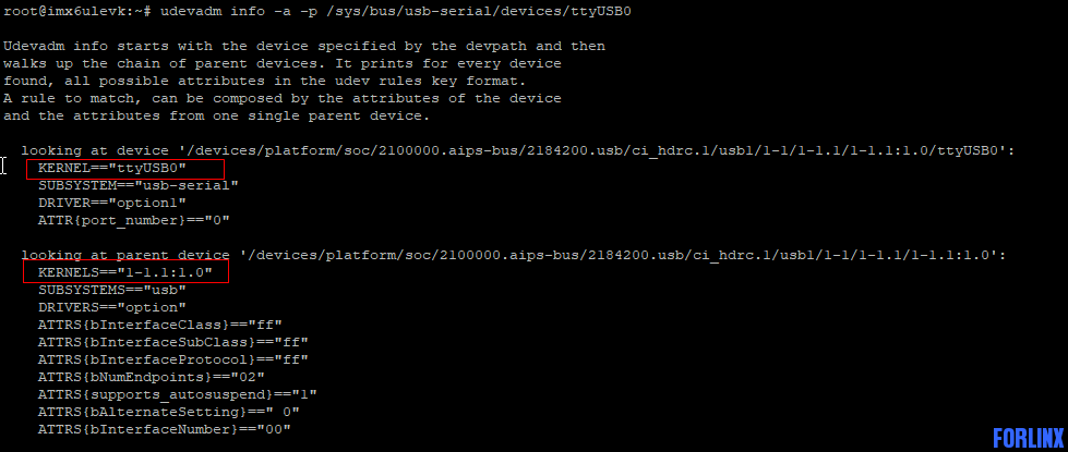

此方法以固定ec20模块虚拟串口为例,其他型号的固定思路类似,可以根据此思路固定。
udevadm info -a -p /sys/bus/usb-serial/devices/ttyUSB0 查看各个设备的属性 如下所示 取上图框中两个标识作为识别几个虚拟串口的标志 新建一个规则文件touch /etc/udev/rules.d/r-imx6ul-usb.rules 向规则文件写入规则 保存退出 输入reboot重启 可以看到新的链接点 |
