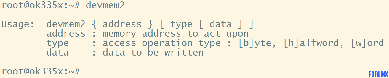

在调试驱动时,可以通过devmem2命令直接读或者写寄存器,具体用法如下

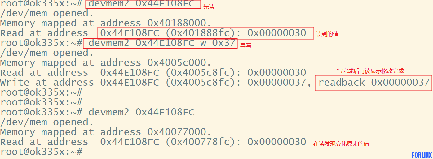

在大多数情况都可以读和写寄存器,如下

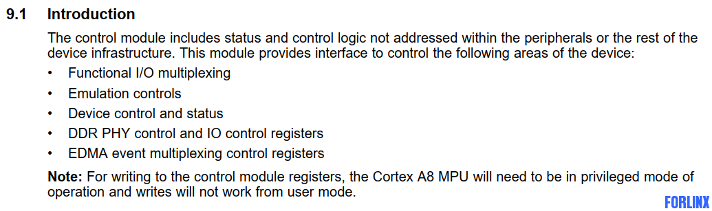

其中在335x上,对于一些引脚的复用寄存器,cpu是不允许控制的,cpu手册描述如下
总结:
一些
control module
寄存器是不允许从
userspace
修改的
