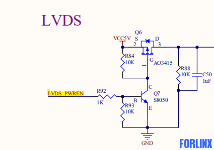

如果您需要在uboot阶段设置GPIO输出高低电平,可以在设备树中进行配置,可参考飞凌的LVDS的电源引脚。
目前支持gpio0-gpio31共计32个引脚进行配置。关于pinctrl的含义请参考网盘资料\原厂资料目录的《T507_pinctrl接口使用说明文档.pdf》。

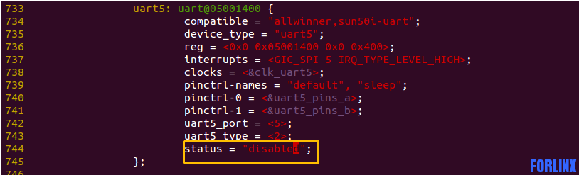

1、关闭所使用引脚默认配置的功能:
修改设备树,将PH2原功能关闭后,该引脚可用作普通GPIO。
vi OKT507-linux-sdk/kernel/linux-4.9/arch/arm64/boot/dts/sunxi/OKT507-C-Common.dtsi
vi OKT507-linux-sdk/kernel/linux-4.9/arch/arm64/boot/dts/sunxi/sun50iw9p1.dtsi
