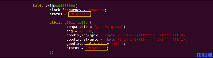

2、关闭要使用引脚的默认配置
PG15和PG16默认为I2C4(即twi4)的引脚,关闭默认功能(引脚默认功能需要通过开发板硬件原理确认)
vi /kernel/linux-4.9/arch/arm64/boot/dts/sunxi/OKT507-C-Common.dtsi,关闭默认功能

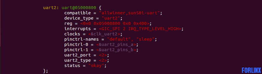

vi /kernel/linux-4.9/arch/arm64/boot/dts/sunxi/sun50iw9p1.dtsi,将UART2的节点由disabled改为okay

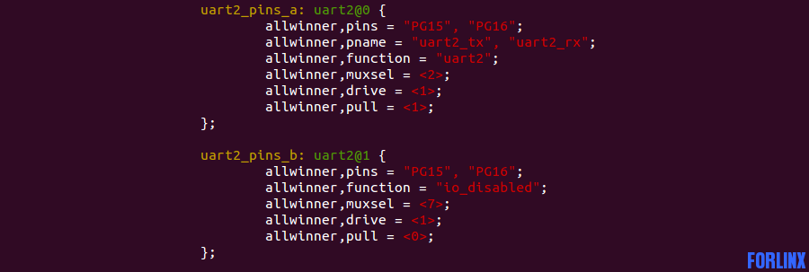

上述节点中的pinctrl-0 = <&uart2_pins_a>;和pinctrl-1 = <&uart2_pins_b>;为UART2的引脚定义
vi /kernel/linux-4.9/arch/arm64/boot/dts/sunxi/sun50iw9p1-pinctrl.dtsi,将uart2_pins_a和uart2_pins_b节点下的引脚配置修改为要是用的引脚
