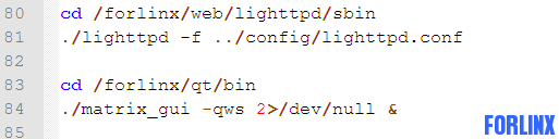

修改的文件路径及文件名:/etc/init.d/qt.sh
比如我要开机自启动自己编写的qt应用程序Helloworld(假如程序放在 文件系统的‘ / ’  目录下),我们修改一下文件末尾就行,修改如下:
修改前

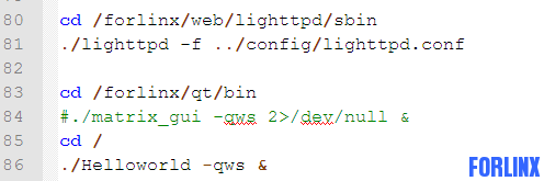

修改后
说明,注释掉 ./matrix_gui -qws 2>/dev/null & (如果不注释,会有影响) ,然后,添加自己的应用程序。
修改完qt.sh文件保存退出,然后输入命令sync,重启开发板
注:重启开发板前,一定要输入sync,否则,修改的文件会恢复成原样,无法生效。
