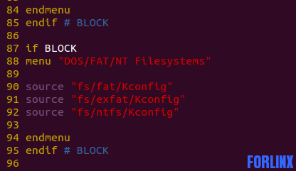

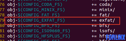

内核需添加exFAT源码支持,需要下载exfat源码(自行搜索下载)。
修改fs/Kconfig,在 source “fs/fat/Kconfig” 下添加 source “fs/exfat/Kconfig”
修改fs/Makefile,obj-$ (CONFIG_FAT_FS) += fat/ 下添加 obj-$(CONFIG_EXFAT_FS) += exfat/

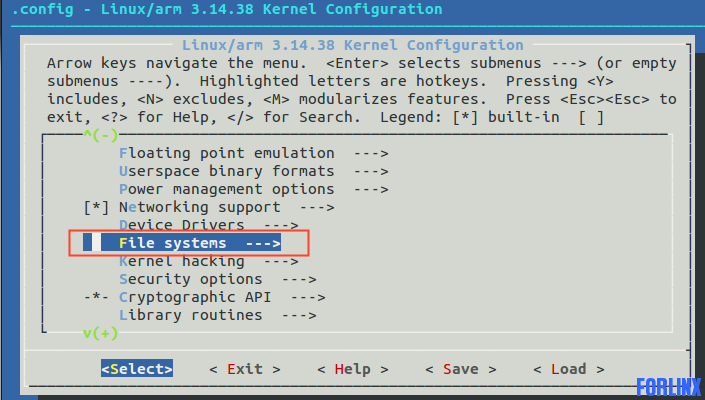

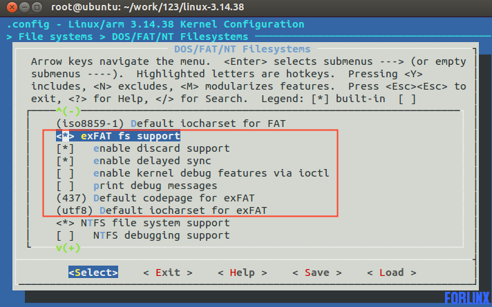

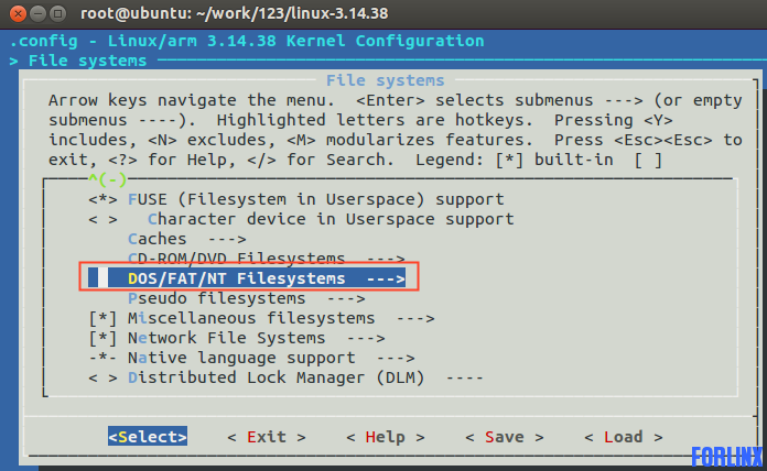

然后在menuconfig下配置exfat选项
   注:NTFS默认是开启状态
修改完后make zImage编译内核  得到zImage镜像,烧写到板子上,之后插上exfatU盘
可自动挂载。
